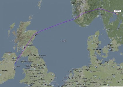

Jeg er interessert i dette rundt flyruting. Jeg har holdt på med flightsim noen år nå, og jeg har etter vært lært meg å bruke ordentlig ruter, FMC osv.
Det jeg ser er at når jeg har lagt inn ruta (ekte rute) så blir det en masse svinger underveis i ruta.
Jeg fløy en Norwegian-flygning til Antalya (flightsim) og jeg sjekket den ekte flygningen og den fløy så og si direkte, ingen svinger. Min flyrute var ganske annerledes.
Nå har jeg også fått tak i enroute-kart på nettet, og ruta mi stemmer med kartet.
Hvorfor er det slik at den ekte flygningen noen ganger "hopper" over/diverter fra airway?
Jeg skjønner selvsagt at det er en grunn til at de er der, men hva er funksjonen med airways? :)
Når jeg skriver inn airwayen jeg vil fly på, så er det noen steder der det kommer en masse waypointer og flere svinger, mens andre airwayer går mellom punkt med stor avstand. Hvorfor er det sånn?
Ja, i det hele tatt, slike ting lurer jeg på... :D
Ta f.eks. det bildet (under) jeg tok fra FR24. Her ser man tydelig at ruten blir litt kronglete. Jeg vil gjerne høre litt mer om hvorfor det er sånn. :)

I korte trekk må man i planlegge flyturen via airways eller RNAV-ruter. I praksis eksisterer det koordineringsavtaler mellom de forskjellige AoR/FIR/kontrollsentraler som gjør at man stort sett gir direkteruting (i radarmiljø).
Så lenge flygingen er under radarkontroll, er det sjelden noe grunn til at de må følge ruten, og ikke fly raskeste vei. Kontrollsentralen gir derfor som regel så direkte de kan gjøre.
Gjennom en AoR kan det hende at ruten går via (for eksempelets skyld) KLONN-ZOL-SOGRA (219 NM). Kontrollsentralen gir heller flyet ruten KLONN DCT SOGRA (201 NM). Voila, 18 NM spart..
Når en ferd gjennom Europa kanskje er gjennom 15-20 forskjellige ACC-sektorer, og alle gjør dette, jevner ruten seg ut man flyr som regel en god del kortere. I tillegg kan kontrollsentraler/sektorer koordinere med hverandre, sånn at man kan gi enda mer direkteruting gjennom flere sektorer.
Vet ikke om det var svar på spørsmålet ditt, men det var i allefall et forsøk..

Den delen av verden hvor jeg normalt befinner meg (Storbritannia), er det stort sett det militære som styrer hvor en flyr. F.eks. mellom Gatwick og Dublin brukes to rutinger, en direkte (så godt som) og en som går vest så nord, rundt de militære treningsområdene over Wales.
I fransk luftrom over Biscaya er der også mye militær aktivitet som en noen ganger må fly rundt, andre ganger kan få direkte ruting gjennom. I Spania gir de ikke direkte ruting til noen av politiske årsaker (bortsett fra noen svært få, hederlige unntak)!
Som jeg har opplevd det er det sjelden det gis direkteruting over landegrenser, bortsett fra enkelte steder hvor der må være avtaler. En kan jo spørre pent om ATC vil ta en telefon til neste kontrollsentral og koordinere en direkteruting, men det er ikke veldig ofte at det bærer frukt. Casablanca/Lisboa er et sted hvor de var behjelpelige med det.
