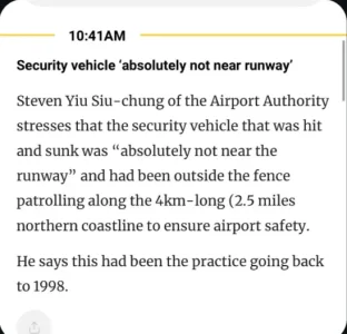

Ifølge flyplass kilder var bilen truffet utforbi rullebanen.
