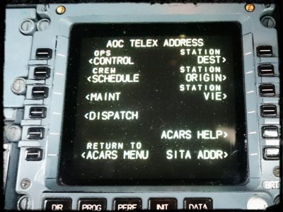

Hva med adressebok - ligger det flyets computer eller er dette noe enkelt system som de fleste piloter kjenner ? Noen som kan si noe mere om det selve bruken av det ?

Vi har forhåndslagret dispatch, operations, maintenance, crew scheduling osv. i boksen.
Re: ACARS teknisk spørsmål.
Ser f.eks. slik ut som dette, men det er jo forskjellige løsninger hos andre selskap/flytyper.
