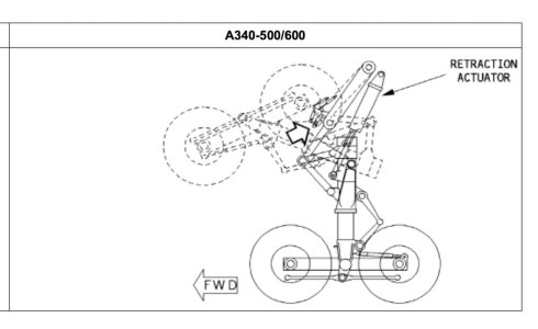

Ganske mye regelverk rundt dette.. (s.41 og utover)
https://www.easa.europa.eu/sites/de...CDS EASA.A.015 - Issue 25 - Annex Issue 2.pdf
Cpt Joe sin "plass" teori er forøvrig også påviselig feil når det gjelder A330, B777, B787 etc. Alle retter opp sine Bogie's under retract.
