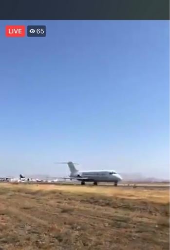

Ute og takser i dag ... nærmer seg luftdyktig ser det ut som .. screenshot fra Perris webcast.
Edit: Det antydes at den kan komme i luften neste uke.
