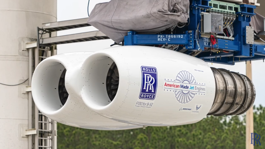

Rolls-Royce har vunnet en kontrakt på $2,6 milliarder for å levere nye motorer til B-52, som etter planen skal bytte ut sine antikvariske P&W TF33 motorer. F130 er det militære navnet på motoren, men det er i praksis en varsjon av BR700, samme som blant annet sitter på Boeing 717, Bombardier Global Express og Gulfstreamene

Et hypotetisk spørsmål; hadde det vært mulig å erstatte de 8 «små» motorene med 4 større motorer? Eller krever det helt nye vinger og andre strukturelle endringer på maskinen?
Re: B-52 får Rolls-Royce motorer
Det hadde gått fint powermessig. Men de besluttet vel tidlig i prosessen at de ville ha 8 små som passet i pods som de allerede har og innebærer minst mulig endring. Hadde nok blitt en større prosess som du er inne på ellers. Men de hadde jo fått enda mer range da. Ser de også sier at de nye motorenes levetid er slik at de ikke må demonteres i løpet av den levetid flyene har igjen. Ikke verst med 40pst gain selv med 8 motorer.

Da går kostnadene opp her, dog er det ikke motorene fra RR som er problemet, men å få motorene integrert og montert som har visst seg litt utfordrende. Får håpe for Boeing sin del de har ikke har en fastpriskonktrakt
https://theaviationgeekclub.com/cos...IG6YdBqny-jP9bzMkttFz1QA0JTjmO5-EY5DoMy-aVAkg
Cost of the B-52 Re-Engining Program has Increased 50 Percent because of Integration Issues
The cost increases have more to do with integrating the engines on the B-52, which is a Boeing effort, and has less to do with the engines themselves, which will be built by Rolls-Royce.

Vindtunelltest med nye naceller har startet opp. De vil bli levert av Sprit Aerosystem. I tillegg til nye motorer vil flyet også få nytt radarsystem samt få mulighet til å transportere last i bomberommet.
In addition to the new engines, the B-52 will also be equipped with a new AESA radar, the APG-79 model (same as used in the F/A-18E/F Super Hornet fighter). Another novelty in the bomber will be the BOCS system, a device for transporting loads at the bomb gate.
