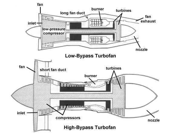

For å sammenligne Thrust Reverse på en B737 kan vi f. eks. bruke en MD80 som mal:
- Her ser du en sammenligning av en motor med "høy bypass" og "lav bypass".
Bildet er lånt fra: http://www.aerospaceweb.org/question...cy/q0265.shtml
På en MD80 har du en annen type thrust reverser enn på 737'en, det ser du på filmen til Discus.
Denne typen reverserer all luft (både "bypass-luft" og "kjerne-luft") og har en større virkningsgrad enn revereseren på en B737.
Men fortsatt utgjør denne "bremsen" ikke mer enn gjerne 20% av total stopp-kraft.
