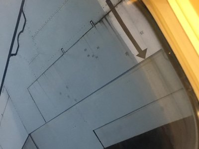

Bildet under ble tatt i en 737-700 fra SAS i går. Små, runde nummer på indre spoiler-seksjon på babord vinge. Noen som vet hva dette er for noe?

Mulig at jeg er helt på viddene her men det ligner veldig på noe som er gjort ved re-balansering av en kontrollflate som er blitt reparert eller tilsvarende.

Brukes for å markere bulker, riper er som er inspisert av teknisk.

Takk Dreyer - vet du hva logikken er bak tallene - 77, 31, 34 etc.?

Antar det egentlig bare er nummer etter når det er oppdaget, for så finne det enkelt i loggen til maskinen.
