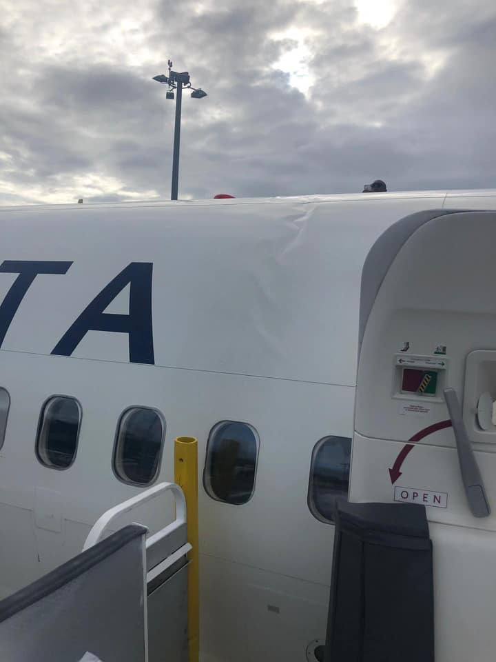

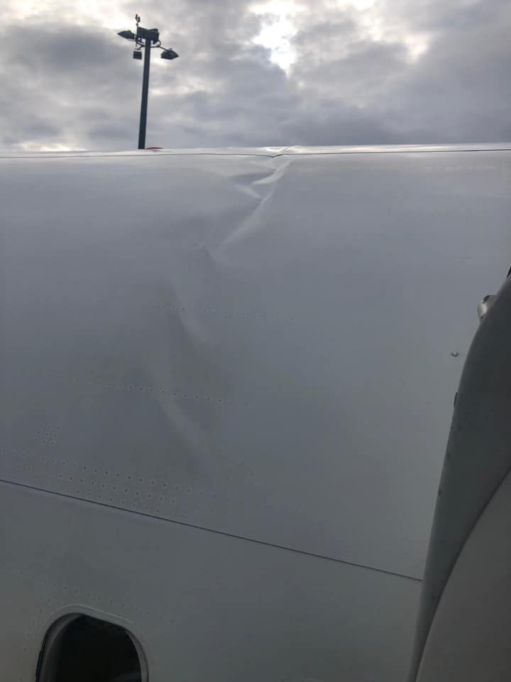

Her kan man skje hva som skjer når man lander ‘nesten hardt nok’. Ponta Delgada i morges ... Delta 757 N543US (photo Miguel Soares). Spørs om den kommer fra øya luftveien ...
Sent from my iPad using Tapatalk Pro
