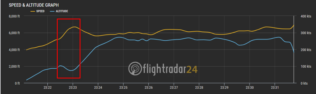

Originally Posted by 88charlie View Post
Ser ut som de hadde en episode til å begynne med, etterfulgt av en relativt stabil periode, før de igjen mister høyde.
De klarer å gaine høyde etter første «inntreff» så noe motorkraft må der ha vært.
Tror du har mye rett her. Det er noe som har skjedd. Rett etter avgang mister man 500-600 fot med høyde og får masse ekstra speed. Tydelig at det må ha skjedd noe her. Blir spennende å følge etterforskningen. Ser nå at det meldes at de har funnet vrakgods, og at området der flyet styrtet ikke er alt for dypt(30-35 meter), så det er godt håp at vi får svar på hva som har gått galt her.

I går skal det ha vært problemer med Airspeed unreliable /altitude disagree på kapteinens instrumenter. Styrmann tok over og de fløy til Jakarta på FL280.
Old 29-10-2018, 11:27   #15
CFM
CFM's Avatar
Join Date: Dec 2004
Location: Vienna
Posts: 3,471
Default Re: Lion Air krasj i Indonesia - Flight JT610
Første tanke når jeg så grafen over var "Airspeed Unreliable". Vil nok komme svar på denne etterhvert.
