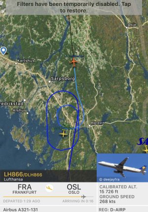

Hvorfor måtte LH maskinen fra Frankfurt ta noen strafferunder i dag? Er det for å få «slot»?

Morgenrushet inn til OSL ser det ut som. Er flere maskiner på vei inn som har gjort det samme.
Været er vel «greit nok»?

Det er jo vinter og snøvær også så kan jo ha noe med saken å gøre.
For sekvensering.
Slot får man på avgang.

I den grad "slot" er CTOT, så ja, de får man bare for avgang. Men årsaken til en slik CTOT trenger ikke være lokal, det kan like gjerne være "FLOW" underveis eller ved destinasjonen. Eksempelvis kan CTOT ("slot") for avgang fra OSL like gjerne skyldes begrenset kapasitet i en sektor underveis, eller forhold ved destinasjonen.
Så har du "slot" som en beregning/begrensning i hvor mange flybevegelser en flyplass faktisk kan håndtere, både innenfor bestemte tider av dagen, og for hele dagen under ett. Eksempelvis er jo et gjengangertema her på forumet "slot" på LHR, hvor man bl.a. diskuterer verdien av SK sine "slot". Her blir jo betydningen av "slot" noe nærmere trafikkrettighet/tillatelse til å planlegge rute til/fra flyplassen på anngitt tidspunkt.
Men så vil til slutt vær og vind påvirke slik at flyene ikke helt treffer angitt ankomsttid, og da kan man få midlertidige oppsamlinger av fly som kommer litt mer samlet, og da er vi inne på sekvensering slik som Field in sight nevner: alle kan ikke lande samtidig, så da forsøker man å dra de første kjapt inn, mens den/de som ligger bakerst i køen kan bli nødt til å ta en "æresrunde" (holding) for at det ikke skal bli for tett med fly på finalen inn til flyplassen.

Mitt poeng er slot får man på avgang ikke når man er under innflyning.
