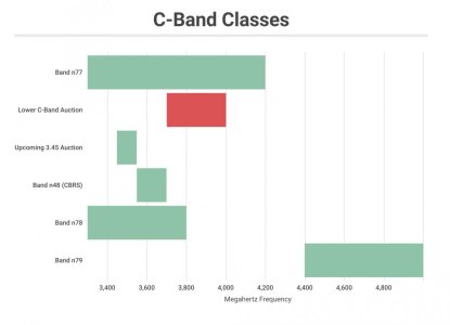

I europa bruker 5G n78 båndet. I USA bruker de det røde båndet på bildet. Dette ble visstnok nylig auksjonert bort til teleselskapene der for den nette sum av $80 mrd... . Så disse er nok lite lystne på å gi fra seg (deler av) dette uten videre..

Skal vere dårlege filter på fly-altimetera om ein ikkje klarer å få bort signal som ligg 200 MHz unna.
På ei anna side føkkar TETRA dugeleg opp for oss på jobb, men der ligg vi mykje nærmare i frekvens, så det er ikkje berre-berre. Radiospekteret er ein viktigare ressurs enn dei fleste veit.
