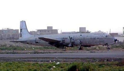

Originally posted by Falcon
Originally posted by T J Johansen
Av SAS sine DC-7C er så vidt jeg vet muligens to av dem komplette i dag. SE-CCF "Yngve Viking" står vel fremdeles i Cordoba i Spania, og LN-MOB sto i Port Sudan for noen år tilbake!
T J
Var det ikke du som hadde bilde av LN-MOB, TJ? Kunne du vært snill og legge det ut igjen her?
Regner med at det er dette bildet du snakker om. Det knytter seg litt usikkerhet om hvorvidt det er N8216H (ex-LN-MOB) eller Fast Wings sin N7524. Siden sida til vedkommende som hadde bildet er nede for tida får jeg ikke sjekket for oppdateringer. Er det noen her på forumet som flyr nødhjelp ned til Port Sudan eller Khartoum hvor den andre 7eren etter sigende står?
T J

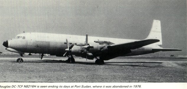

Default Replying to Topic 'Et lite historisk spørsmål om SAS sine DC7'
Her er et annet bilde som viser N8216H for 20+ år siden. Og en link til et bilde av flyet mens det var i bruk av ADCO Airlines.
DC-7CF N8216H
T J
