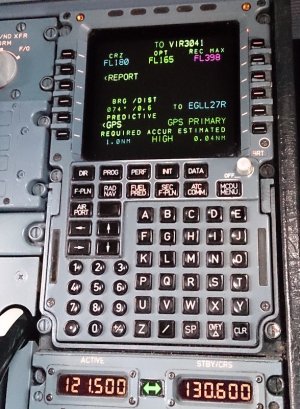

Default Re: Forskjellig høyde Sunclass og SAS
Originally Posted by Field in sight View Post
Er FL390 max service ceiling for både A320 og A32N?
FL398, om en skal være pedantisk og flyet er lett nok. Det er maksimum trykkdifferanse mellom kabinen og utsiden som setter denne grensen og derfor er det teknisk sett ikke nødvendigvis "service ceiling" som sådan. Det er vel kun ACJ (biz-jetten) som har FL410 av A320-serien, synes jeg å huske at en som fløy dem fortalte meg.
