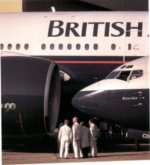

Diameteren paa GE-90 er vel omtrent den samme som diamteren paa 737 kroppen !
Old 30-12-2009, 22:38   #8
LN-SEK
LN-SEK's Avatar
Location: Langt ut på landet
Posts: 1,434
UK Re: B787 motorer
Her kan du se: 737 mot GE90

rr`ene som sitter på thai`n er til sammenligning endel mindre enn ge-90`n..
