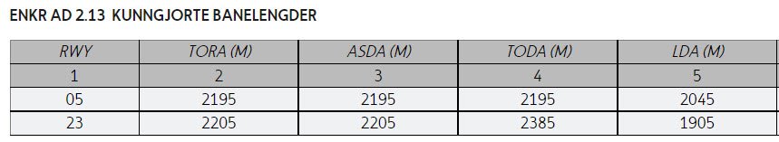

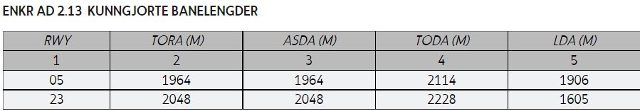

På tørt og fint sommerføre har det ikke så veeldig stor betydning, men vinterstid på glatta kan det bli opptil 5-7 tonn forskjell på en 737-800.
Man får større marginer mht vekt = man kan ta med mer last, passasjerer og/eller drivstoff.
Som det fremgår av de to tabellene under, hentet fra AIP i hhv mars og oktober, er det landingsdistansen på RWY 23 som har økt mest, andre veien er det ikke så store forandringer.

Ja, definitivt størst effekt på 23, pga displaced threshold den veien, så man lander langt inn på asfalten hvis man følger ILS helt ned. Er en del terreng på short final der. Et gammelt jungelord sier at man ved høy nok skybase kan gå litt lavt på short final når man er visual der (lavt med ILS GS som referanse, altså) for å sette seg litt tidligere, og dermed få noen meter asfalt i bonus i forhold til utregningen på landing performance, som bare lar deg regne med de 1605, nå 1905 meter.
