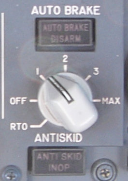

I tillegg kan man ha auto-brake system i flyet, hvor flyet (i dette tilfellet 737) justerer bremsetrykket selv for å oppnå en bestemt retardasjon basert på hvilket nivå (RTO,1,2,3,MAX) du velger. I 737'er med karbonbremser anbefales det å bruke nivå 2 eller høyere, da det gir mindre slitasje.
I 737'en finnes det 4 måter å koble ut Auto-brake:
1. Bremse manuelt (krever at man gir et bremsetrykk på over 800 psi)
2. Skrur Auto-Brake til OFF
3. Øker throttle (krever at reverser er stoved)
4. Setter Speedbrake Down
