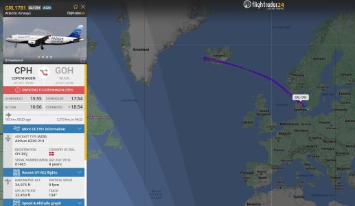

Air Atlantic (wetlease) snudde ved Island ... forholdene ser fortsatt brukbare ut. Må være feil på noe utstyr ...
Vel... direkte årsak er nok stadig rullebaneforhold.
Code:
SNOWTAM BGGH 01062010 04 1/1/1 50/50/50 NR/NR/NR ICE/ICE/ICE
Antar det er noe bakforliggende som er U/S. Med 9KT, M05 og SKC burde det være enkel jobb med varmsand å få opp effekten.
Teknisk spørsmål:
fra tiden i Tromsø, husker jeg at de brukte å kjøre med en sånn "friksjonsmåler" opp og ned rullebanen. Men den ble ofte kritisert, fordi den var unøyaktig.
Jeg ser for meg at Nuuk må ha noe liknende, for de må jo ha levd i et håp om at rullebanen skulle "bli bedre" - i og med at de lå i holding. Altså ser jeg for meg at de har surra opp og ned rullebanen i Nuuk stadig vekk, og håpt det skulle bli bedre. Hva skulle forbedret friksjonen? Sand? Salt? Glykose? Plussgrader? Og hvis ikke, dette må de da ha sett, før de dro fra CPH? Det ser ut som det er skikkelig klarvær med sånn klassisk isete føre som man kjenner fra Nord-Norge, dette oppstår ikke "plutselig", dette var i mårrest også... Det skurrer et sted i planleggingen her, med mindre de virkelig trodde at dette kunne de endre på aktivt.... Og det vet jeg ikke helt hvordan man gjør??
Et svar på dette, ville vært veldig interessant.
