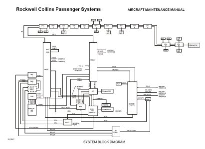

Interessant lesning!
Og nå har jeg tatt litt mer tak i dette selv, og sitter akkurat nå med nesa inn i AMM'en til A340'ene til SK.
Systemene som beskrives her, heter RCPS (Rockwell Collins Passenger System) og dTES (digital Total Entertainment System).
dTES systemet gir AVOD ved bruk av to DMS'er (Digital Media Server'e).
Jeg har ikke så mye tid akkurat nå til å lese og renskrive alt, men legger med ett oversiktsbilde.
Kommer tilbake med mer senere! (har bare kort kaffepause nå)
