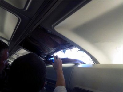

Ikke like alvorlig som den på Hawaii som endte opp som cabriolet, men 737 fra Southwest opplevde noe lignende i går da deler av taket i cabinen ble revet opp og flyet fikk seg en takluke.
Man ser tydelig hullet i artikkelen til NYT
http://www.nytimes.com/aponline/2011/04/01/us/AP-US-Southwest-Flight-Diverted.html?_r=1&hp
Federal officials said it was a "fuselage rupture" — a large hole on the top of the Boeing 737 — that led to a loss of cabin pressure and a terrifying but "controlled descent" from 36,000 feet to an emergency landing at a military base in the Arizona desert
Og Southwest har nå satt 81 av sine 737 på bakken ifølge en pressemelding fra selskapet
Southwest is working with Boeing on an inspection regimen for the 81 affected Boeing 737 aircraft in the fleet, which are covered by a set of Federal Aviation Administration Airworthiness Directives aimed at inspections for aircraft skin fatigue. These aircraft will be inspected over the course of the next several days.
Southwest ar vel tidligere haft problemer med hul i taget. Mener at mindes en sag om dette for nogle år siden,
Selv om det er snakk om high cycle maskiner skal det bli interessant å se hva som er årsaken her. Igjen noe som er strukturelt oversett fra fabrikant eller andre årsaker mon tro?
Forstår jeg det riktig er dette hullet også over/utenfor området man "fikser" med lapjoint og windowbelt?
Ser ut til at det er rett bak midten av flyet, og på venste side, og det området tror jeg at er med i lap-joint-modifikasjonen ved passering av 50K cycles.
