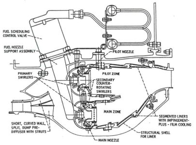

For de som lurer på forskjellen på SAC og DAC, så har SAC 20 dyser, og et enkelt ring/tønnebrennkammer. DAC har 20 dobble dyser, og et dobbelt ring/tønnebrennkammer. (dersom noen ønsker, ta kontakt på PM, så kan jeg sende over noen tegninger).

Her er ett bilde av hvordan en motor med Dual Annular Combustor ser ut.
Er det noen som har oversikt over hvor mange, og hvilke individer i SAS sin flåte som har DAC og SAC??
