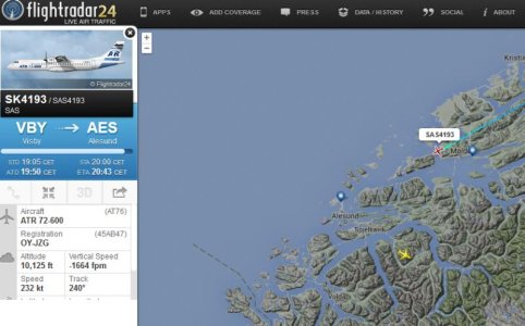

Flaug SK4146 frå AES til TRD idag og tenkte eg skulle sjekke tracket sidan vi tok oss ei lita runde over fjorden før landing.

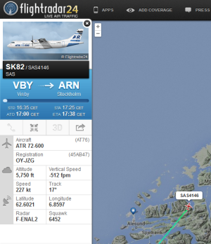

Då ser eg at for det første så meinar FR24 at det er OY-JZG som tek turen; wf.no meinar det er OY-JZH. Eg må ærleg talt innrømme at eg ikkje hugsar kva som stod på flyet...

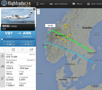

FR24 viser tidvis ruta som SK4146 og av og til som SK82. Tracket går mellom BGO, VBY, AES og ARN, sjå vedlegga for dei ulike kombinasjonane. Kanskje nokon har skills til å fikse?
Har ATR72 til JT/SAS ADS-B eller er det det der MLAT-greiene som er i bruk?
Vi tok oss ei runde før landing fordi det etter kva eg kunne sjå eit fly som landa og eit fly som tok av før det vår vår tur.

Som du kan se av dine screenshots, viser ingen av de MLAT.

Det var det eg lurte på; om det då ville stått MLAT i feltet for radar? Dette her har eg mao ikkje stålkontroll på
none....
Old 02-11-2014, 22:08   #4
Posts: 58,627
Default Re: Feil på FR24 for SK4146
Det er korrekt. Alle MLAT-stasjoner vises med fellesbetegnelse T-MLAT1 (Europa), T-MLAT2 (USA) osv .

OY-JZG och OY-JZH använder samma transponderkod (45AB47). Då blir det sådana fel.

Nej, men så är det, så dessa fel kommer fortsätta tills JT fixar detta. Jag har mailat JT och frågat om dom kan fixa felet.
