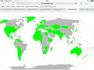

Man kan lese mer om dette på Wikipedia; Freedom of the air, first freedom.
Var jo også årsaken til at Braathens SAFE sluttet å fly south america far east..
Hadde vært interessant å finne ut hvor mye eksta drivstoff DY bruker på BKK.
I henhold til flightradar24 utgjør det mye.

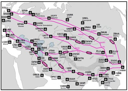

Re: Norwegians longhauloperasjon - status/regularitet (2014-tråden)
Som dette noe forenklede (med dog prosjektert for å vise storsirkeltrekk mellom asia og europa) kartet viser, er det nesten umulig å nå storbyene i Kina uten å fly via Russland.
Fra sentral - og nord-europa er alternativet og fly ned via Georgia / Turkmenistan og deretter opp til og gjennom Gobi-ørkenen. Men at det koster deg rundt en time eller mer er det ingen tvil om, plus ektra krav til oksygen for kryssingen av Gobi.
