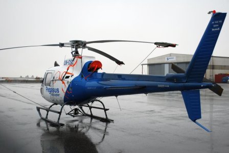

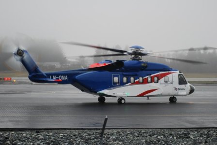

Noen bilder fra BGO 21/3-12, en regntung dag og tåkefyllt.
LN-ONA fra Brisow, ganske ny maskin på BGO. Bristow startet opp operasjon igjen fra nyttår med LN-ONA, -ONB og -ONC.
Har flydd med ONA og ONB, men først nå har jeg fått bilde av ONA, de andre får komme etterhvert.
LN-OSL fra Pegasus stod også på BGO.
Y
