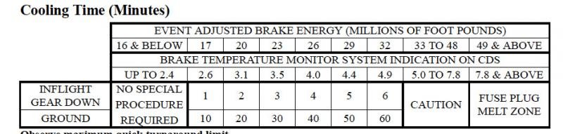

Fra 737 QRH

TOS, hva mener du med kan ta av? Det er ikke noe i flyet som hindrer deg i å ta av om temperaturen i bremsene er over det tillatte og du velger å se bort ifra det.
Jeg skjønner at det ikke er noe i flyet som hindrer en å ta av (på samme måte som det sikkert er mange feilindikasjoner som heller ikke hindrer en fra å ta av selv om man strengt tatt ikke har anledning til det i henhold til hva MEL forteller at må fungere).
Er det så slik å forstå at det er opp til pilotene om de kan ta av om det er indikasjoner på at bremsene er for varme til at man egentlig ikke har tilstrekkelig med bremseeffekt?
Det blir som du sier det samme med andre ting som skal være i orden. I henhold til boka, nei.
