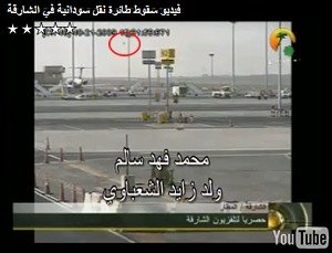

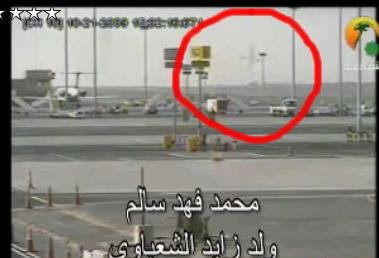

Etter 38-39 sekunder i videoen ser det ut som om det er noe som faller ned fra himmelen - litt til venstre for midten?
Re: b707 styrt
Regner med at det er noe som faller av flyet (innringet under)
Re: b707 styrt
Delen som man kan se faller av flyet ble identifisert som engine cowling, antakeligvis tilhørende #4 siden crewet meldte om problemer med denne.
Imidlertid er følgende dårlige nyheter for etterforskningen:
